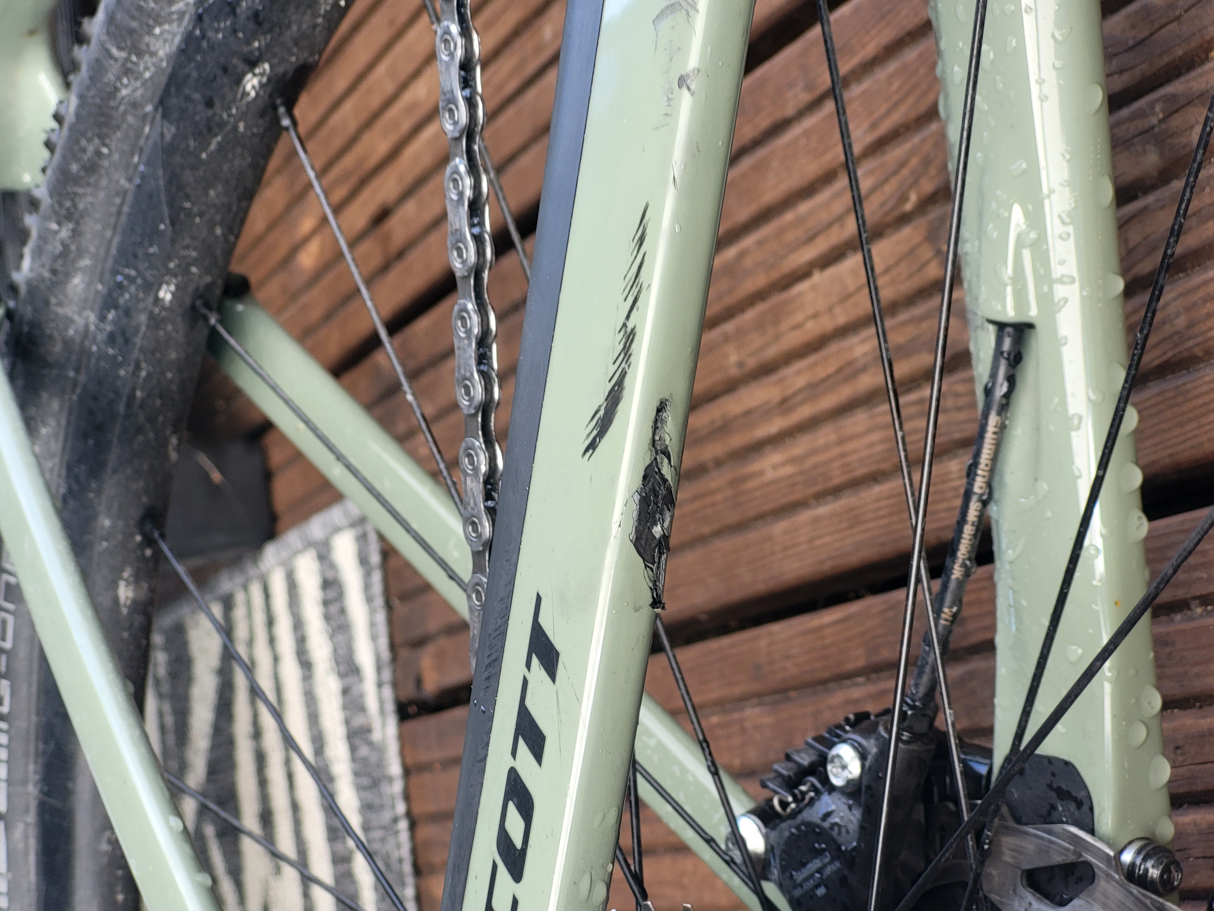

Mis pakkumised või kogemused on? Kas raam läheb hawaiis garantii alla või pigem mitte? Hetkel peamehaanik ja suured isad otsustavad. Kruusal sõites ilmselt mingi kivi vms läks vahele ja käiguvahetaja hammakatega lõi raami augu.
https://www.upload.ee/image/18511421/20 ... 160601.jpg

Nii umbes 15 aastat tagasi oli sarnane juhus Scale 900 SL-iga. Oks läks keti vahele ja käikar lõi augu carbonisse. Sain ise osta uue käikari ja raami parandas Valvas ära.
Hawaii pakkus käikarile ja raamile soodukat, garantii alla ei läinud.

Täpselt nii oligi, raam garantii alla ei läinud. Öeldi, et see on mega harv juhus, et nii mõni üksik kord on veel juhtunud sama asi aastakümne jooksul ja seletus puudub miks see juhtuda võib. Pmst halb õnn lihtsalt. Ja Vahur parandab ära.

Garantii katab juhtumid, kui oli tootja viga. Kas siin saab öelda, et tootja tegi midagi valesti või halvasti või jättis tegemata? Foto põhjal ütleksin, et see oligi halb õnn ja tootja pole sellises augus kuidagi süüdi.
