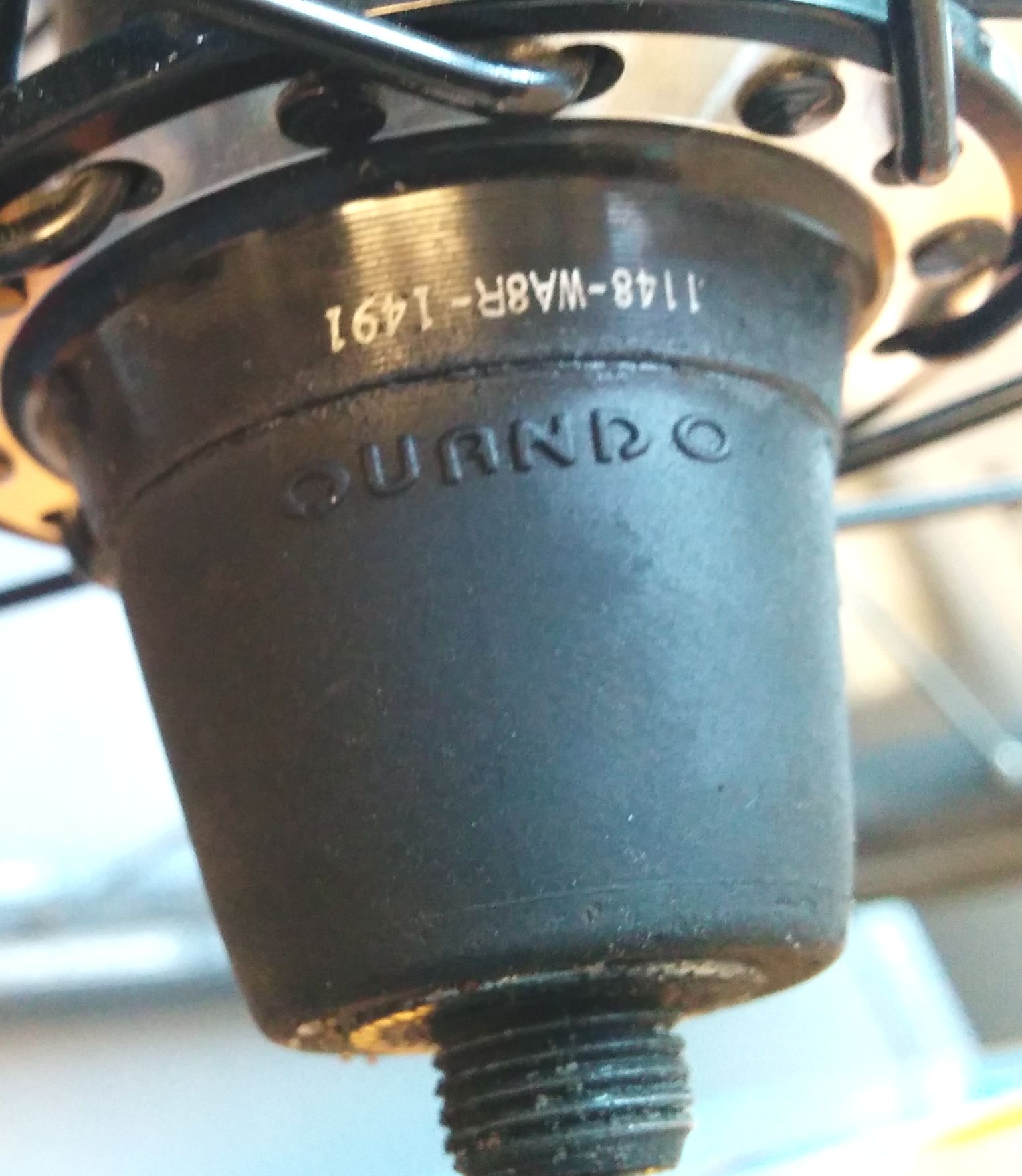

Soovin olemasoleva freehub'i välja vahetada vähe parema vastu.
Kas keegi lahke inimene oskab öelda, kas ilma kasseti eemaldamata on võimalik, teades kasseti andmeid, uus, sobiv freehub välja valida?
Kassett on Shimano CS-HG30-9:
PiltPilt
12 soont, 1 sälk. Vasakul pool kiri Quando, mis on ilmselt tootja nimi.
Telje pikkus tuleb ära mõõta. Mida veel vaja on?
Tellin selle, koos muu nodiga, Bike24.de-st. Freehub'ide valik nende kodulehel: link.

Inglise ja eesti keele kokku segamine viitab, et pole päris selge, mida jahitakse. Kas on vaja tervet tagarummu või ainult tirri välja vahetada? Mis vahetusevajaduse/-soovi taustaks on?
Kui tegemist läbi küpsenud tagarummuga, pead eelmainitule lisaks silmas pidama ka kodaraid ning kasseti käikude arvu, et tirri pikkus õige saaks (seibidega on eri mudelite vahel väike mängimisruum, aga eeldatavasti tellid 9-käigulise kasseti kasutamiseks 9-käigulise Shimano/SRAM kassetiga sobiva tirri). Rummu kinnituse tüüp on 9mm QR/Schnellspanner.

Jõudsin vahepealsest kommentaarist lugeda, et tirr teeb koledat häält ja probleemist alustades on vajadus tirr uuesti vabalt ja hääletult ringi käima saada või välja vahetada.
Quando bränd kahjuks tootekataloogide ja liigse standardiseeritusega ei hiilga - ilma sisse vaatamata või konkreetse mudeliga kogemust omamata on minu vastus: "hea küsimus!"
Isetegemisrõõmu puhul soovitan sellegi poolest kasseti, võlli ja vastaspoole koonused maha võtta, siis tirrile ligi pääseda ja alustuseks ära puhastada, lahustada, suruõhuga kuivaks ning uuesti õlitades-määrides tulemust katsetada. Uue või mõne teise tootja tirri sama rummu jaoks välja valmise osas täie kindlusega vastata ei oska ja saadaks ikkagi mehaaniku vastuvõtule.

Viisin ratta nädala alguses hooldusesse. Isegi, kui ma tööriistad ostaks ja tahtmist oleks, siis puuduks mul kogemused.
Vahetati välja üks koonus (ja võib-olla midagi veel), mis näitas kulumise märke. Nüüd pöörleb tagumine ratas jälle vabalt ja sujuvalt.
