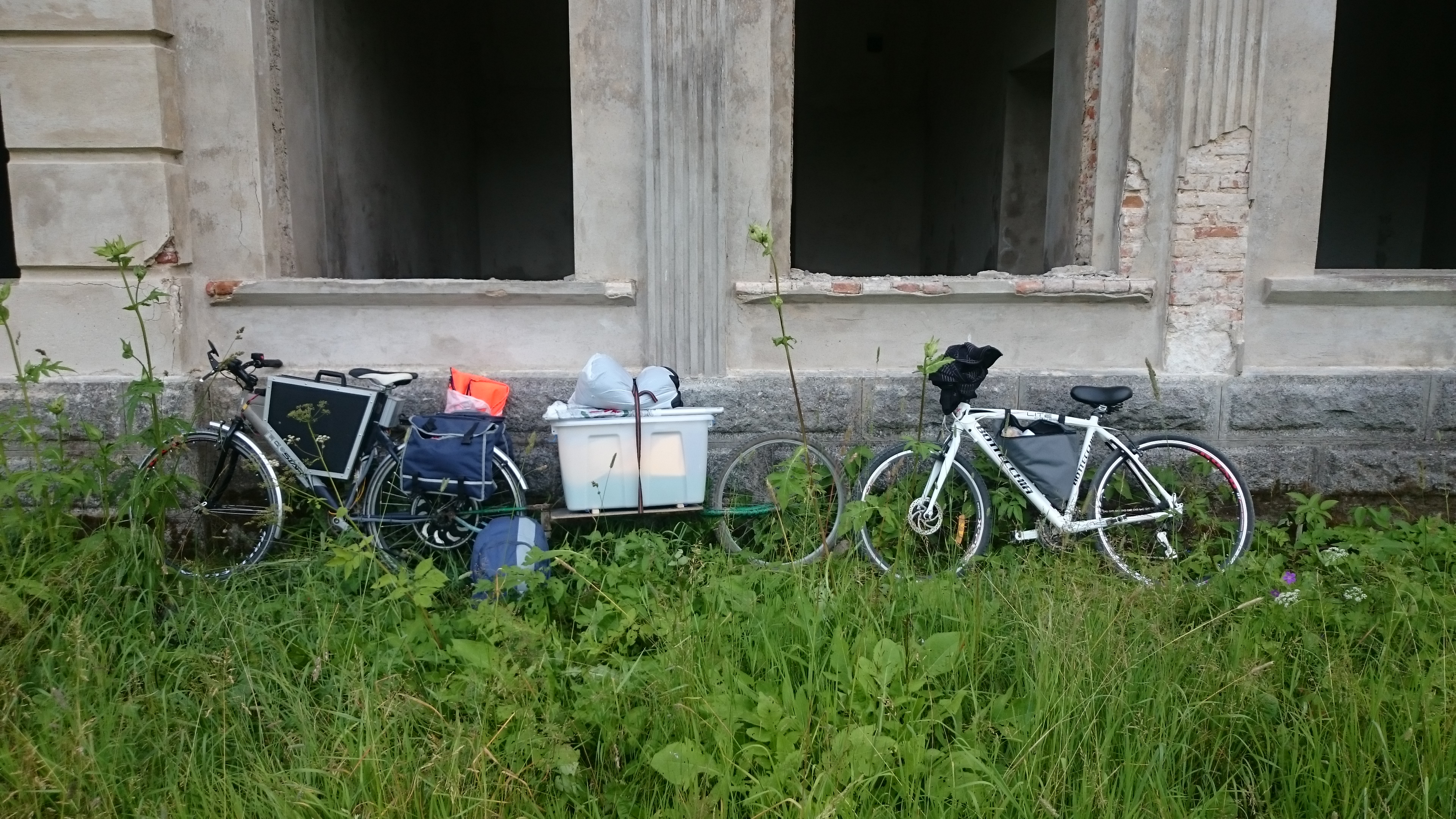

Postitus Postitas Maidor » 23. 11. 2015. 12:05
Nooltega saab liigutada pilti. Arvutis on mul täiesti paraja mõõduga pilt,aga mulle arusaamatul põhjusel muutus see siin suureks
Pilt siin- http://www.upload.ee/image/5347959/DSC_0067.JPG
Kallemaid oste on sul kindlasti aku.Neid saab ka meistril lasta teha omale sobiva pinge ja mahtuvusega.
Pildil olev matkal liikusime ca 15km/h ja elektri kulu oli naeruväärne.
Jalgratta haagisel laiust suureks ajada ei saa. Lubatud oli vist 80cm? Odavam ja kergem oleks teha vast vastavast riidest.
Hea näide- http://www.gizmag.com/midget-bushtrekka ... ler/22167/

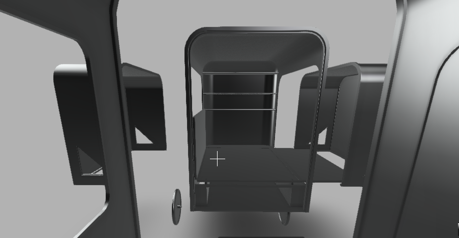

Ma ise olen mõelnud, et haagise välismõõtme laius peaks olema max 99 cm. Laiusega kuni 80 cm jääb siseruum liialt kitsaks. Mul pole ideed, et kuidas nõnda kitsa välismõõtmega saaks mingilgi määral õdusa / funktsionaalse siseruumi luua.
Haagissuvila seinad peaksid olema ikka kõvast materjalist. Pehme materjal tähendab tegelikult telki ja siis tekib küsimus, et milleks vedada kaasa käru külge monteeritud telki, kui võib telgi püstitada otse maapinnale.
Haagissuvila peamised eelised telgi ees oleksid:
-- kiire lahti ja kokku pakitavus;
-- siseruumi suurem funktsionaalsus -- laud, tool, aken, valgustus, panipaigad;
-- õdusus ja suurem mugavus -- pehmem ja kontrollitud alusega magamine, mugavam istumine ja söömine;
-- võimalik ööbida linnastunud keskkonnas.
Lisaks annavad kõvad seinad võimaluse paigaldada päikesepaneelid. Mulle endale tundub jätkuvalt, et rattaga veetav haagissuvila omaks tarbimisväärtust ikka koos abistava elektrimootoriga, mis kompenseeriks haagise suuremat veere- ja tuuletakistust. Elektri abita võib selle haagise vedamine ikka liialt kurnavaks muutuda ja võib ära nullida selle kasutamisest saadava hüve.

Alustasin haagise 3D projekteerimisega. Kasutan selleks vahendit "Autodesk Fusion 360". Esmalt projekteerin ~10 korda vähendatud mudeli ja lasen selle välja trükkida. Järgnevalt hakkan otsima projektile rahastajat ning projekteerima täismõõtmetes ja detailsuses haagise projekti. Ajagraafik on pikaldane. Hästi kui jõuludeks jõuan vähendatud mudeli valmis ja välja trükitud. Rahastaja otsimiseni jõuan ehk järgmise aasta kevadel.
Projekt on kaas- või koostööks avatud.

Sain 10 korda vähendatud mudeli projekteeritud. Ootab väljatrüki võimalust. Selgub, et see polegi nii odav teenus kui alguses arvasin.
Kellel huvi, palun tutvuda.
http://a360.co/2fIHrjS
Võrreldes paberil joonistatuga otsustasin külgedelt avanevad osad teha siinidele. Voodi põhi käib kahele poole klapina alla. Esitatud mudelil on üks klapp lahti ja teine tõstetud üles. Tagumise osa liikumine on keerulisem aga võimalik teostada. Kokku pakituna on mõõtmed 1.5 x 1.5 x 1 m. Lahti pakituna on põranda pinda ligi 4 m2.
Ootan huvilisi projektiga kaasa tulema.

Haagise kokkupaneku dünaamikat saab vaadata siit:
https://youtu.be/FQGMvkTq9J8

Hetkel otsin võimalust 10x vähendatud mudel vastuvõetava hinnaga välja trükkida.
Mudelit soovin kasutada idee ilmekaks tutvustamiseks projekti osalejate leidmiseks. Hetkel olen selle ideega veel üksinda.
Eeloleva talve-kevade jooksul on plaanis tegeleda haagise täismõõtmelise projekti koostamisega. Mõelda läbi kõik tehnilised üksikasjad, sh. valida välja materjalid ja teostuseks vajalikud vahendid.
Edasine sõltub juba, kas olen ideega endiselt üksi või on reaalselt kaasa panustajaid.
Üksi olles ilmselt venib ehitus mitme aasta peale. Mitme peale tööd ette võttes saab tõenäoliselt haagise varem valmis.
Valmis haagist on plaanis peale enda huvi ja võimalike teiste panustajate huvi rahuldamist panna välja rendiks. Edasine areng sõltub juba, kas haagis leiab kasutajaid või jääb see pigem minu enda hobiks.
