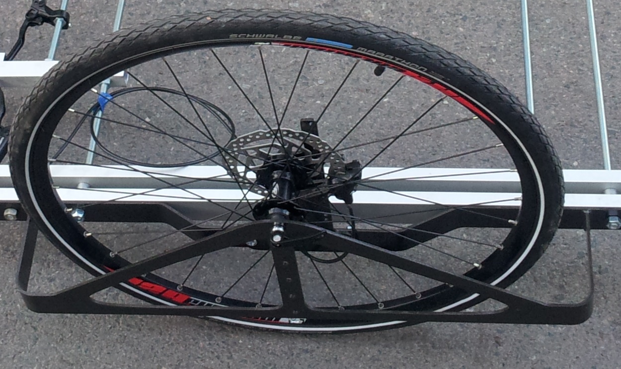

Palun soovitusi tavajooksust vastupidavamate 28 tolliste esijooksude kohta.
Alguses olid vasak jooks ilus. Nagu näha pildil:
Peale rasket matka muutus aga see igat pidi kõveraks. Vaata videot:
https://www.youtube.com/shorts/RdZIoNbeZc4
Kas oleks anda head nõu, et millised võiksid olla vastupidavamad 28 tollised jooksud? Kas ehk midagi elektrijalgrataste vallast või hoopis vaadata mopeedide suunas?

Kui raske see maja on, mida need rattad kandsid? Kas tootja on sellele jooksule mingi kaalupiirangu andnud? Ma oletan, et sa ei kontrollinud ega lasknud kontrollida kodara pingeid enne kui jooksu kasutusele võtsid? Täitsa vabalt võib olla, et kui see jooks on korralikult pingestatult adekvaatne selle ülesande jaoks.

Vastused tekkinud küsimustele. Majakese kaal on 100 -- 120 kg tuuri. Täpset kaalu ei tea, sest pole käepärast ühtegi seadet, millega nii suure asja massi määrata. Esimene velomaja eksemplar tuli raske tõesti. Esimest korda keerukat asja ehitades ei jõua kõike korraga ellu viia. Valisin lihtsamalt käsitletavamad materjalid, et majake valmis saada ja saada tõestus või eitus, selle võimalikkuse kohta. Nüüd on majake valmis ja see on minu jaoks ennast positiivselt tõestanud. Kahjuks jooksud ei pidanud vastu. Ostsin esialgu uued rattad ja sõidan ettevaatlikumalt, sest lihtsat lahendust, nö minna poodi ja valida vastupidavamad jooksud, ei paista olema. Olen selle majakesega juba üle 350 km maha matkanud ja jooksud on isegi kõveras olekus vastu pidanud. Viin ellu soovituse kodarad tõmmata rohkem pingele. Jalgratta jooksude tootjad tavaliselt talutava massi piiri ei kipu nimetama. Olen seda korduvalt poodides küsinud ja saanud reeglina väga ähmaseid vastuseid. Plaan on teha ka järgmine velomaja ja siis viia ellu kõik mõtted sama või isegi täiuslikuma funktsionaalsuse aga oluliselt väiksema massiga kohta. Kui juhtumis on rohkem huvi, siis projekti tutvustav lehekülg on velomaja.ee ja ootan huvilisi põneva projektiga liituma.

Millised on arvamused, kas viidatud esijooks võiks olla tavalisest tugevam ehk taluda suuremat koormust?

Ei.
See odavbränd Quando on oluliselt nõrgem.
Liiga odavat ei tasu ka vaadata. Majade vedamiseks on "cargo" pöiad.
Selline ja sellest tugevamad -> https://www.bike-discount.de/en/dt-swiss-u-623-29-rim
Sul on Rodi rumm ja ilmselt ka Rodi pöid (ei lugenud kirjadest välja). Peab ikka jõud taga olema, et seda 600g jämmut pöida kõveraks sõita :mrgreen:
Rodi pakub tanki ehitajatele https://rodicycling.com/en/product/rims/brutus-new/

Kolme jalgrattapoe pealt ostetud komponentidest sai tugevamad rattad kokku. MK777 ladus jooksud valmis. Tõsiseks sõiduks nendega läheb juuli teises pooles. Annan peale seda teada, kuidas vastu pidasid.
AndrusKolmas
Postitusi: 65
Liitunud: 11. 11. 2015. 21:02
Re: Vastupidav esijooks, kust saada?
Postitus Postitas AndrusKolmas »
Halb uudis on see, et jooksud ei pidanud koormusele vastu. 2 mm tavalised kodarad lähevad peale mõnest süütust löökaugust läbi sõitmist katki.
Hea uudis on see, et õppisin ise kodaraid vahetama ja jookse sirgeks ajama.
Seisukord enne https://youtu.be/Gf807XruBuU
ja peale parandamist https://youtu.be/U86YaKzlgWM.
kas peaks kasutama jämedamaid kodaraid,
keskelt õhemaid kodaraid
või ongi hea, et kodarad lähevad, siis säilib rumm ja pöid?

Huvitav oleks teada kust kohast kodarad katki läksid ja kui neid läks mitu, siis kas kõik läksid ühtemoodi. Kui ei läinud ühtemoodi, siis kuidas kodarad jagunesid purunemise iseloomu järgi... mis küljelt ja kuidas purunesid. Loodetavasti tegid tuksis rattast hulga fotosid erinevate nurkade alt?
32 kodarat, fotol ei paista hästi, aga laotud on X3? Nagu varem hästi öeldi peaks tanki ehitamiseks sobivaid juppe kasutama, 40 kodarat võiks tublisti vastupidavam olla. Mis rumm on, s.t. tegelikult huvitab palju rummu nihe (offset) on? Kõik on lihtsalt uitmõtted, inseneriharidust mul pole.

Korraga läks katki 1 kodar ja rummu juurest (kodara kael katkes). Peale purunemist olid ülejäänud kodarad lõtvunud ja velg hakkas hullult viskama. Esmaabi oli teel kodarad uuesti pingesse keerata. Selliselt juhtus eri päevadel kokku 2 korda. Mõlemal korral ööbimise kohas asendasin katki läinud kodara uuega ja ülejäänud rihtisin nii, et velg enam ei visanud. Velg jäi õnneks sirgeks või talutavalt sirgeks. Velg on pandud nii, et kõik kodarad on täpselt võrdse pikkusega. Minu haagises on ruumi küllalt ja oli soovitus vastupidavuse suurendamiseks panna kõik kodarad võrdse pikkusega. Rumm on kinniste laagritega.

Alla läksid lihtsamad Mach1 kodarad. Pinged vastavalt pöiale ja kodara paksusele. Enda matkarataste all (ise olen 100kg) koos mõne kotiga on nad kenasti vastu pudanud.
Ilmselt peab mingit kangemat DT Swiss kodarat proovima.

Võrdse pikkusega kodarad oli teil väga hea mõte. Se võimaldab väiksemat kodara pinget, sest mõlema poole kodarad on sama pinge all. Aga muidugi jah füüsika on, et mida rohkem on kodarad kaldu, seda rohkem iga jalgrattale lisatud kilo, tõstab kodara pinget, aga seal vist se vahe nii suur ei tohiks olla. Aga mina ei tea, ei oska, ega viitsi arvutada. Mõni kraanajuht ehk teab paremini...
Samas jalgratta taga jooksul küll on üsna tavaline, et vasakpoole kodara pinge on parempoolsetest palju lõdevem. Mu rattal vist oli taga vasakpoolsed ainult 60% sellest mis paremal on, kuigi seal ka silma järgi se kalde vahe pole ju väga suur.

Kui kodarad on enamvähem võrdses pinges, siis peab jooks vastu. Asi läheb ruttu käest ära, kui osad kodarad lõtvuvad. Olen lõtvunud kodaraid matka tingimustes pingutanud, kuid head tulemust ei tule. Viimasel matkal katkes eri aegadel kokku 6 kodarat. Üks läks katki näiteks tavalisel siledal teel. Haagise külgsuunaline võnklemine tekitab kodaratele kindlasti stressi. Eks velomaja projekt paras novaatorlus ole. Liikumine inseneerimise mõttes tundmatul territooriumil. Kuid praktika õpetab. Alles (ellu) jääva vaid vastupidavad lahendused.

Kodarad jäid 2 mm. Erisus varasemaga oli ehk kodarate ühtlasem pingutus, veel parem rumm ja kodarate vindile keermeliim.

Jätkan siin haagise rataste vastupidavuse teemat. Probleemiks on jätkuvalt kodarate lõtvumine. Eriti parema ratta kodarate loksuma hakkamine. Millest selline asümmeetria tuleb? Raske öelda. Jalgratta poodides on varnast võtta seletus, et haagise parem jooks sõidab rohkem tee pervel, kus on ka rohkem konarusi. Kuid võib-olla on ka mingit sorti asümmeetria haagise rataste joondumisel või rohkem ühel pool oleva haakekonksust tuleneva tõmbe ebasoodne ülekanne paremale poolele. Kuid see selleks.
Probleemiks on näiliselt juhuslikult haagise jooksul mõne kodara täielik lõtvumine. Kodar loksub. Peale pingutust ja näiteks 20 km läbimist on jälle lõtvunud. :-( Probleem on kahjuks süsteemne. Peale iga mõnekümne km-i läbimist on vaja haagise kodaraid kontrollida.
Millised on soovitused:
Kas lahenduseks oleks kodarate veel tugevam pingutamine?
Kodarate vintidele keermeliimi panemine?
Lõtvunud kodarad tuleks välja vahetada, sest nende keere pole enam usaldusväärne?
Või mõni muu soovitus.

Kui jooksud ümber tõstad, vasakpoolne paremale ja parempoolne vasakule. Kas siis tulevad ka ikka parempoolsed lahti? Lihtsalt huvi pärast küsin.
Kodara vint vint vaevalt kahjustada saab. Kodar on seal se kõige tugevamast materjaalist komponent. Nipplid kuluvad pideva kruvimisega. Ja alumiinium veljele ka kulub nippli pea süvend sisse kui palju edasi tagasi kruvida, aga kas üks või teine, võiks põhjustada nippli lahti tulekut?
Puhastada õlist kodara keere ja panna keermeliimi. Või nipplid mil on keerme liim sees. Aga keerme liim võib liigagi hästi toimida, pärast ei saa ültse lahti. Isegi se spetsiaalne keermeliim mis on dt-swissi nipplite sees. Kui kodara vindid igasugu õlist korralikult puhtaks teha, ta võib võtta nii kõvasti kinni, et pärast tahaks endale peksa anda et liiga palju vaeva nägid..
Huvitav on see, et ma pani shimano valget antiseiz pastat vahele(vindile ja kodara pea velje vahele ka) ja 2 aastat hiljem kui velge tahtsin vahetada. Olid kõik nipplid nii kõvasti kinni, et nippleid uuesti kasutada ei saanud peaegu kõigile keerasin võtmega spiraali peale enne kui lahti tulid. Se anti siz otsingu järgi koosneb mineraal õlist alumiinium oksiidist ja lubjast.. ja vist oli veel mingi oksiid vms. Et kui õli oli vahelt ära kuivand siis se peenike jmuu täite aine hoidis kinni?

Jooksu vahetuse katse on tehtud. Tõestus on käes. Parema poole jooks ja selle sisemised kodarad on suurema tõmbe all. Katkenud on eranditult vaid parema poole sisemised kodarad. Keskmisel katkeb üks kodar 200 km kohta. Lisaks kulub ka parema poole rehv kiiremini. Ainus mõistlik seletus sellele on haagise asümmeetriline paiknemine jalgratta taga. Haakelatt pole keskel vaid nihkes vasakule. Silmaga pole näha aga arvatavasti parem ratas pidevalt veidi sisemine külg ees libiseb. See seletab ära rehvi kulumise ning kodarate katkemise siledal ja hästi haakuval asfaldil. Samas, pudedal teel on haagise rattad isegi paremini vastu pidanud, sest haardumine on väiksem ja libisemisest tulev pinge madalam. Lahenduseks on haakelati parem disain. Võtab selle töösse. Velomaja järgmises versioonis panen haakelati keskele ja jalgrattale ehitan juurde haakekonkus, mis asub täpselt tagumise jooksu taga.

Esimene mõte on, et. Siis ta peab vist ikka päris palju viltu olema. Nii et seda vedades ka tunda on, et raske on. Aga võibolla piisabki ka väiksest lisa pingest koormuse all. Ja külgsuunas, mõjutab rohkem.
Kodar katkeb kui teda edasi tagasi väntsutada/ painutada. Võimalik on ka, et kui tee profiil on paremale kraavi poole kaldu, on raskuskese rohkem parema ratta peal. Seetõttu parempoolne ratas. Sisemised kodarad katkevad, sest iga tiiru ajal, ratta alumise kodara pinge langeb. Kallaku tõttu langeb sisemise kodara pinge rohkem.

See, et puruneb ja kulub ainult parem jooks/rehv, näitab pigem seda, et jooksud ei ole täpselt paralleelsed (ing.k toe in/out). Kui jooksud oleksid paralleelsed (iga 0, mm loeb) kuluksid mölemad rehvid vördselt. Ja haakepunkti tsentris mitteolemine vöimendab veelgi seda.
