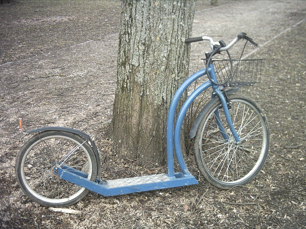

Postitus Postitas hall kass » 20. 09. 2010. 21:29
Vahepeal ma rääkisin sellest ideest naabriga, kes on ametilt metalliproff. Ja ta otsustas proovida.
Roolikann on maastikuratta oma, kõik sellest tahapoole jääv on kodumaine profitöö, ka värv on profi poolt peale lastud. Minu teha jäi vaid kokkupanek, nüüd tuleb esipidur paika sättida, teha tallalaud (pakuti võimalust kasutada selleks lausa rihvelalumiiniumi - eks saab näha, kuidas kujuneb, kas tuleb vineer või midagi muud), leida porilauad ja panna külge tagumine pidur.
Raam on raske, umbes sama, mis odava otsa terasest täiskomplektne maastikuratas. Aga tugev - minu all ei paindu. Eks varsti plaanin sellega sõitma minna, eks saab näha, kui hästi veereb.

Postitus Postitas hall kass » 22. 09. 2010. 13:07
No sellise teeb valmis ka tavalisest jalgrattast ilma erilise ratsimiseta - võta vaid vändad ära, pane keskjooksupesale korgid otstesse ja kärab. Äkki teeks hoopis sellise, millel saab tõugata nii püsti kui ka sadulas olles?
Enda elukaga tegin 5 km tiiru ära, lippab küll.
Tallalaud, lenksukorv ja kell on veel puudu, eks nende asjadega veel tegelen. Noh, ette katsun leida siledama kummi kah, sest sealt kippus tõesti pori pükstele tulema.

Mingi 14 cm on ka minu sõiduki tallalaua kõrgus maapinnast. Võin öelda, et hullu pole midagi, linnas saab sõidud tehtud. Kui tahta ökomalt sõita, saad ju äärekividelt tõugata.
Sel rohelisel aparaadil saaks roolikannult tuleva karbi altpoolt pooleks lõigata ja keevitada nurga alla, nii et ta tallalauani püstiselt läheb. Saad tallalaua esirattale lähemalt ja seega lenksukinnituse (stemmi) õigepidi keerata - praegu tundub veider, samas arusaadav, võibolla praegu lihtsalt pikema stemmiga oleks sõiduasend väga ettepoole kummargil:) Tagahargilt porilauani minevate otste külge saad samuti tallalaualt sama peenest torust tugevdused viia, annab jäikust juurde ja ei lisa hullult kaalu. Tagaratta pärast ära muretse. Lasterataste jooksudki kannavad palju ja kui su tagajooks on 20-tolline, saad asemele panna hoopis Desna vm kokkupandava ratta jooksu, need on pole ju vaid laste jaoks tehtud.
Pidur kindlasti - ette saad selle lõdvalt panna, seal juba vajalik poldiauk ju olemas.
Minu liikur on praegu seesugune:
On plaanis millalgi leida ette korralikum korv, selline, mis mahutaks tavalise seljakoti ära ja võimaldaks loobuda esipakiraamist. Saaks üldmulje puhtamaks. Kust saaks? Koduextra poodides kunagi oli, aga praegu on vaid pisikesi korve, millesse mahub vaid näiteks 6-pakk õlut. Tahaks ikka umbes sama suurt, kui mul praegu seal ees on.

Tegin enda elukale väikese uuenduskuuri:
Korv on mingi suvaline, selle lasin roostest puhtaks, värvisin ära ja valmis ta oligi. Tagapiduri osas tuleb veidi mõttetööd teha - tundub, et on vaja tallalaua sisse paar auku puurida, et trossiküri tallalaua alt läbi viia. Aga samas tagapidur pole ilmselt kuigi vajalik, seega ma ei kiirusta. Tagumise porika tagumine hoidevarras tahab väikest roostetõrjet ja tagumine helkur tuleb kinnitada püsivamalt (see metallist perfolint on pehme ka kahekordsena). Samuti on vaja ette helkur panna, lisaks lambile.
