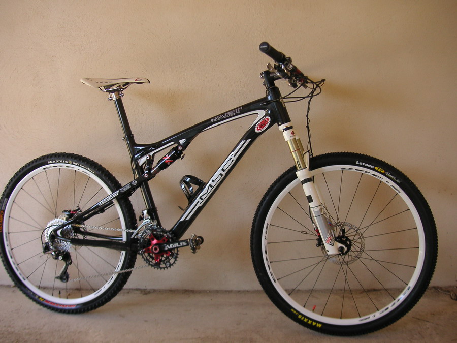

8.3 kg MSC Koncept Carbon RR
Ilma "Limited Editon" kirjade ja liiga haruldaste pulkadeta - tavaline "ülemise riiuli" kraam.

Postitus Postitas Kuldar » 21. 02. 2009. 22:01
Gravity is a Bitch
mart
Postitusi: 3813
Liitunud: 04. 04. 2003. 13:47
Re: Sub 9kg FS - aga palun
Postitus Postitas mart » 22. 02. 2009. 19:19
Huvitav, kelle pöiad need valged on? Kergeid ja valgeid teevad DTswiss ja American Classic, kuid siin on tegu miski kolmandaga :?
