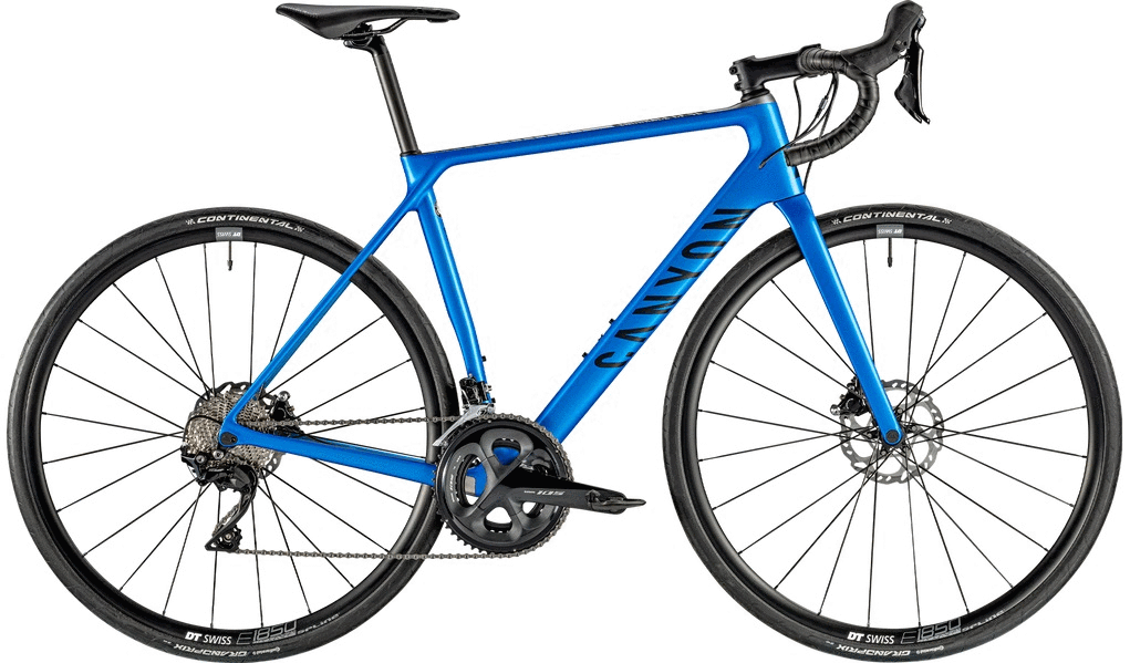

2. Canyon Endurace CF SL Disc 7.0

Postitus Postitas bike349 » 23. 12. 2019. 12:38
Gravel jääb hetkel välja ehk nii Scott kui Canyon nö maanteevokid endurance geomeetriaga.

Paralleelselt paitan virtuaalselt Canyon Endurace CL SL Disc 7.0: https://www.canyon.com/en-ee/road-bikes ... roesse=2XS
