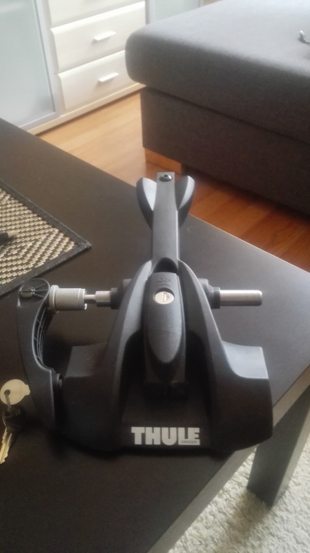

Ei suuda enam kuidagi leida teemat, kus keegi nimetatud asjandust otsis ja siis soodsa ostukoha leidis.
Tore oleks kui keegi viitsiks selle jupi ära mõõta. Keskmise jämeda osa läbimõõt ja otstes oleva peenema osa pikkus huvitavad.

Hobitreialitele joonis kah: http://home.cyber.ee/arne/thule15.dxf
Auk tasub natuke avaram teha, et võlli sissetoppimisega probleeme poleks.

Lähen ise seda teed, et selle olemas oleva kinnituse tõmban pulkadeks ja sees oleva adapteri puurin 15mm läbi ning adapter olemas võlli jaoks. Samas käärib plaan, kuidas oleks võimalik pärast suht originaali lähedaselt asi kinni panna võtmest :) asi protsessis ja kui valmis ning toimib, siis pilte ehk ka.

Mingi aretus on kuhugile maale jõudnud. Adapter ok, lisaks saanud võll, millele sai otsa originaal sang, kus on hoidja lukk küljes. Samuti vahel ka reguleerimis mutter, et viimane vint anda ning lukku keerata. Mõttes on võll teha mõlemast otsast keermega, üks rocksoxi ja teine foxile amordile ( m15 ja m14 keere), et siis vajadusel keerata võll teistpidi, kui peaks mingi teine ratas katusele minema :) pilt räägib asjast rohkem :)

Kui see lukustatav variant nii lihtne on teha, siis ma ei saa üldse aru millega Thule ise siiani tegelenud on :shock:

Mati kirjutas:Kui see lukustatav variant nii lihtne on teha, siis ma ei saa üldse aru millega Thule ise siiani tegelenud on :shock:
tea kas just lihtne ,aga odav see iseenesest pole

kevin kirjutas:Mis seal siis niiväga kallimat oleks, kui praegune qr lukustatav variant.. siingi juba valmis joonised olemas, et kuidas asi töötaks, kuid jh ei tea, miks thule isegi lisavarustusena vm ei ole sellise asjaga välja tulnud..
https://roofracks.co.uk/Thule-Products/ ... ductID=561 vana gr hind ca 40 naela, mis tuleb pea 55 euro raha

miilits kirjutas:Mingi aretus on kuhugile maale jõudnud. Adapter ok, lisaks saanud võll, millele sai otsa originaal sang, kus on hoidja lukk küljes. Samuti vahel ka reguleerimis mutter, et viimane vint anda ning lukku keerata. Mõttes on võll teha mõlemast otsast keermega, üks rocksoxi ja teine foxile amordile ( m15 ja m14 keere), et siis vajadusel keerata võll teistpidi, kui peaks mingi teine ratas katusele minema :) pilt räägib asjast rohkem :)
Krt ma siin hoian neid pudinaid siin käes ja mõtlen, et kuidas see reguleerimis mutter saab nii "paks olla". Pildi pealt vaadates, et ca 15mm vähemalt. Reaalsuses proovides ja mõõtes ca 5mm. Kui selline asi on valmis mõeldud, siis miks seda nii salajas hoida?

birgo99 kirjutas:
Mis saladus siin ikka on:fotol ei ole reguleerimis mutrit ollagi, lihtsalt vahetükk, telje küljes olev M6 muttriga on asi välja timmitud, ja nii ta töötabki, imelik jah, et Thule ise ei paku seda lahendust.

No ma miilitsalt küsisin ükskord jooniseid vms, aga ei tohtivat jagada :D Keegi kel asi olemas, võiks jagada, pulkadena üle pildistada vms. Tegelt olen natuke leiutanud ja vb ka ise asjale jälile saand, aga kindel ei ole enne kui mingi prototüüp valmis.

Viisin oma aretuse treimisele, nüüd on üks probleem. Vähemalt Rakveres pole üheski poes saada M15x1.5 keermestajat. Oskab keegi öelda kust saaks?

Minu leiutis. Pole vb nii kaubanduslik, aga eesmärki täidab, kui viimane otsa ka keermestatud saab.

birgo99 kirjutas:Viisin oma aretuse treimisele, nüüd on üks probleem. Vähemalt Rakveres pole üheski poes saada M15x1.5 keermestajat. Oskab keegi öelda kust saaks?
Treial oleks ju võinud keerme kohe pingis peale lasta.
Vot seda ma ei tea, mul üks tuttav treis. Ta ametilt pole päris treial ja ise polnud varem uurinud, et sellist keermelõikajat polegi nii lihtne leida.

110 mm võlli jaoks sai lihtsalt lisa seib tehtud, et hargist kinni panna. Töötab küll.

Otsisin pikalt 15mm adapterit oma Thule kahvlikinnitusega rattahoidikule ja variant oli lõpuks Whispbar kahvlikinnitusega rattahoidja. Uskumatult lihtne on vahetada 15mm telje pealt mnt variandiks ja vastupidi. Ootasin huviga ka THULE vastavat uut mudelit ja rattalaadal nähtud uudismudel oli üks suur pettumus. Kõigepealt pead kinnitama adapteri originaalvõlliga kahvlile ja seejärel hakkama seda kuidagi hoidikusse reguleerima. Seal oli mingi klots mis pidi selle adapteri kinni pitsitama Ma ei oskagi seletada, see oli nii keeruline ja ma ei kujuta ette kuidas seda veel auto katusepeal teha.
Kas see Whispbar'i hoidik (ilmselt siis W200) sobib ka 110mm võllile? Veebist kuskilt ei leia infot selle kohta.

Katusel kaks hoidjat outride 561, kolme ratast vaja vedada aegajalt, millest üks on uue 110 võlliga. Sai korra mõeldud selle uue thule hoidja peale, aga ajukas hind asjal. Parima, mille leidsin oli vist 160 midagi. Lahendus tuli selline:

Kas müüakse kuskil või keegi ise tegeleb nende QR + thru axle adapterite modimisega? Mõtlen nimelt just seda QR originaali lukustavat + oleks sama adapteri küljes ka 15mm thru axle adapter.

Loen, mis ma loen, pàris tàpsele môttele hetkel kaasa ei jôua. Kaks yhes samal ajal ei saa.
Kuigi kaks yhes eraldi uus hoidik vist see https://www.maailm.ee/et/a/jalgrattahoi ... innitusega

Mõtlen seda üleval olevat sinu piltide peal olevat TA lukustatavat ja sama küljes QR ka veel. (561'le)
