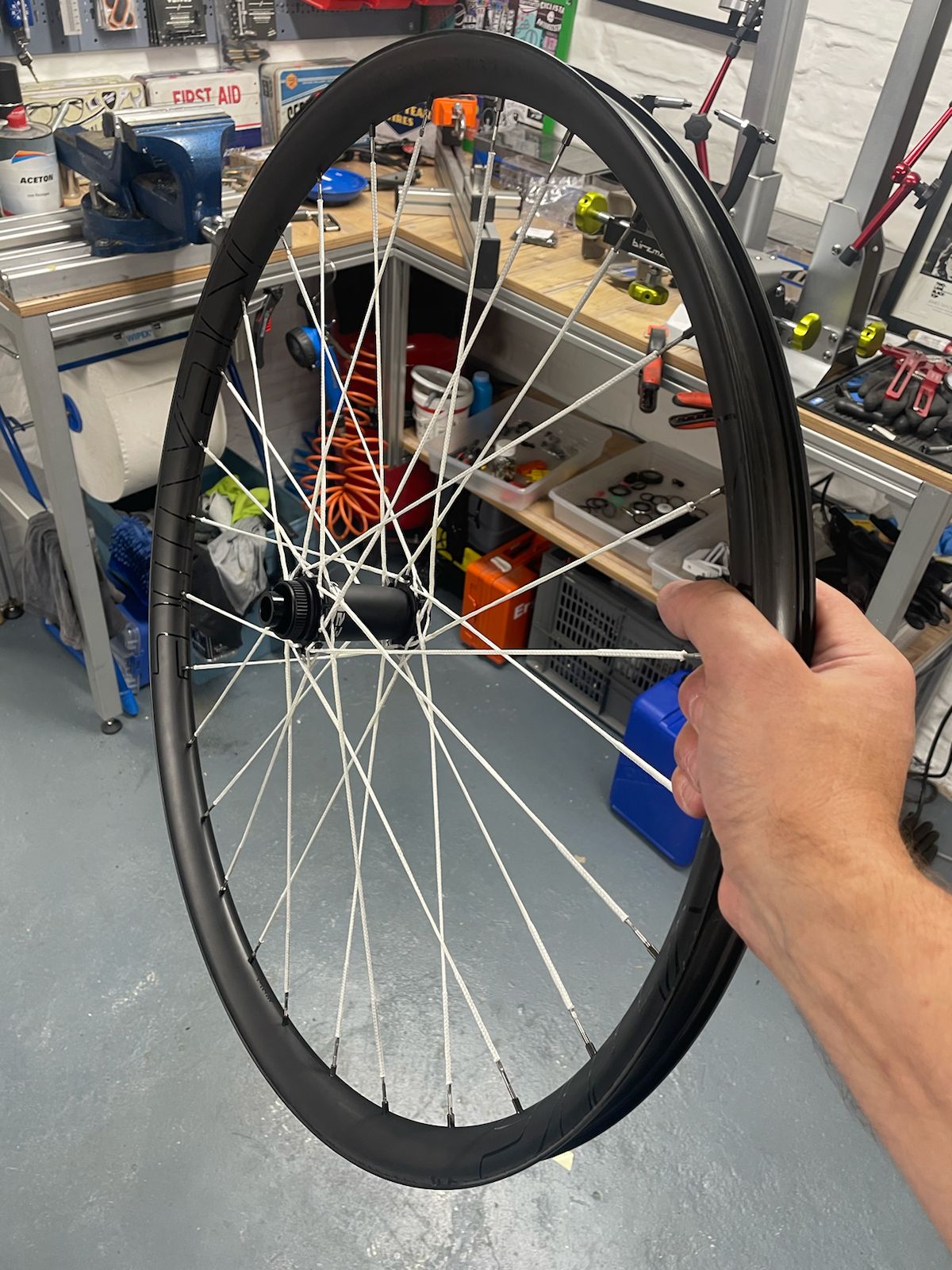

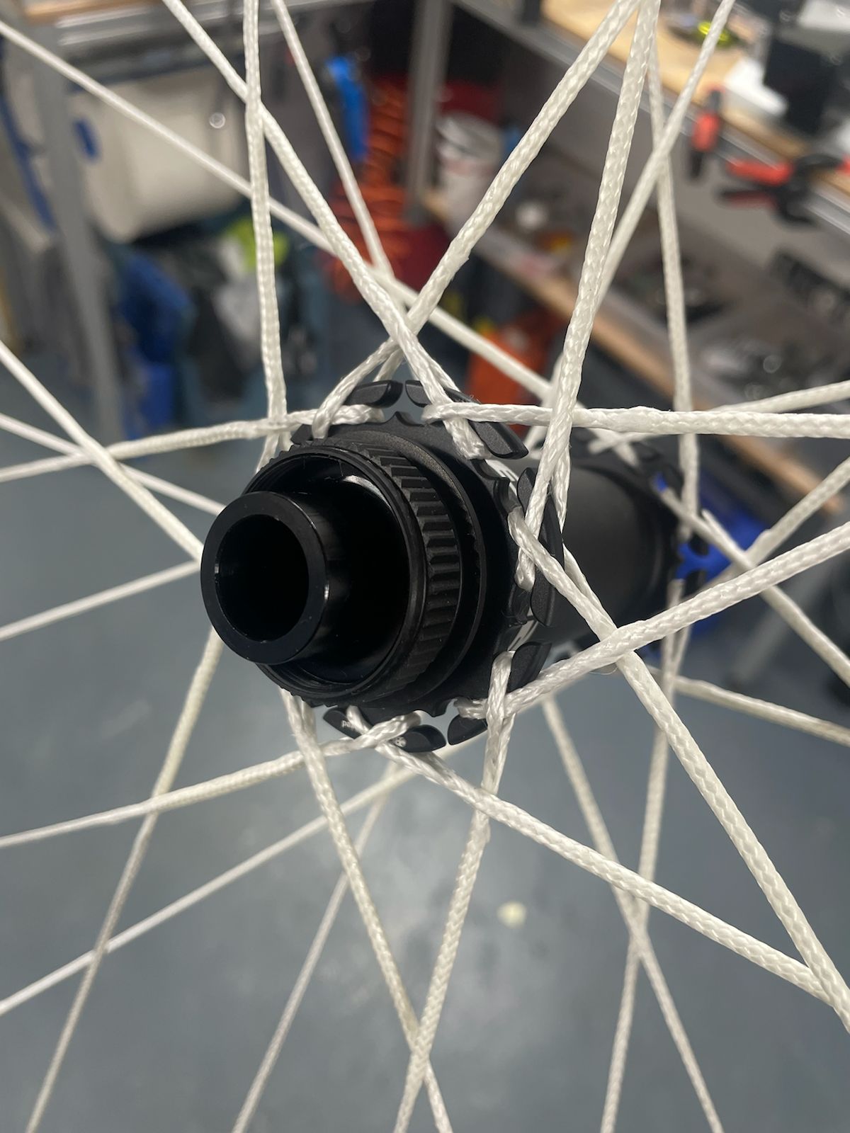

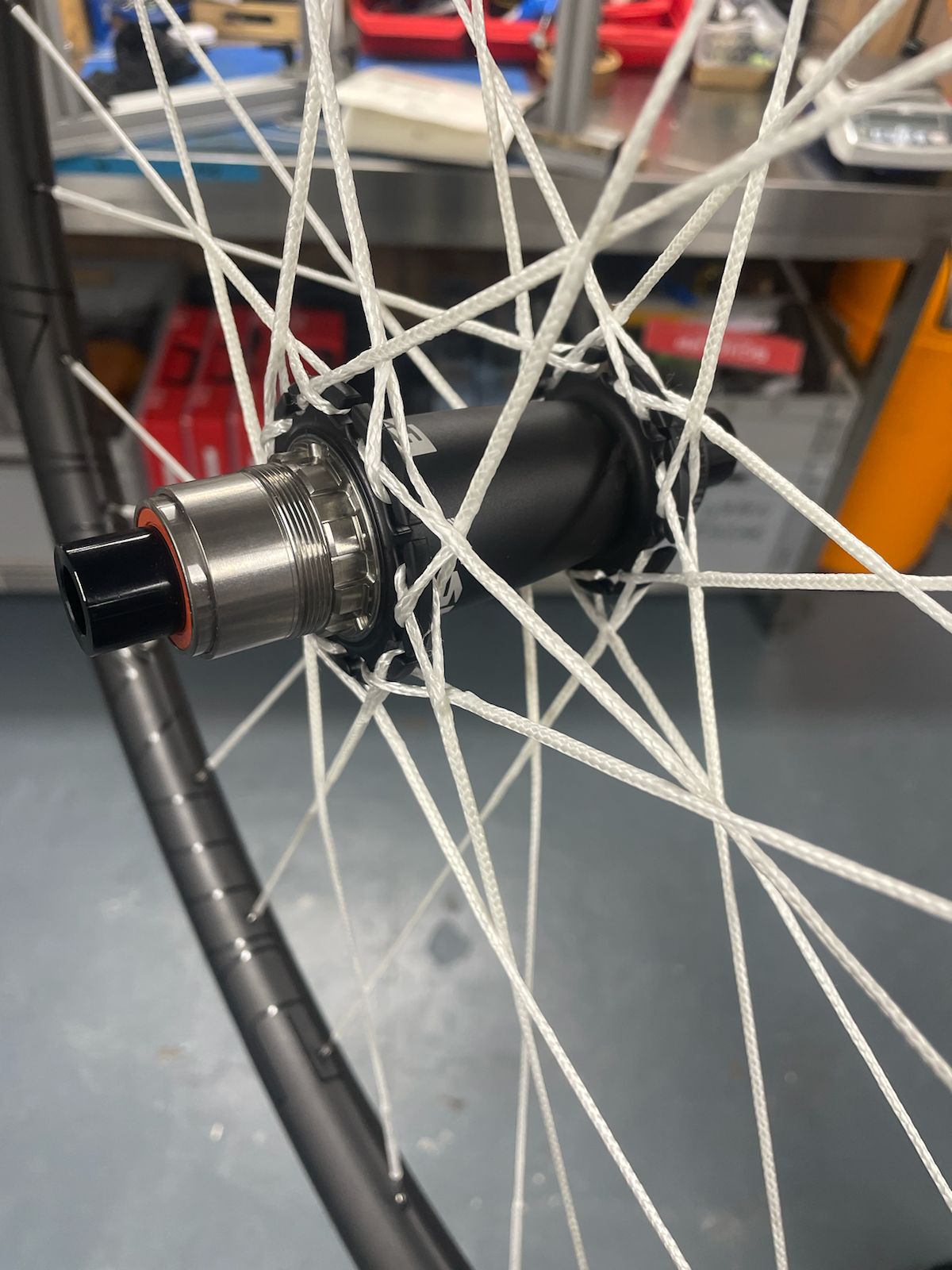

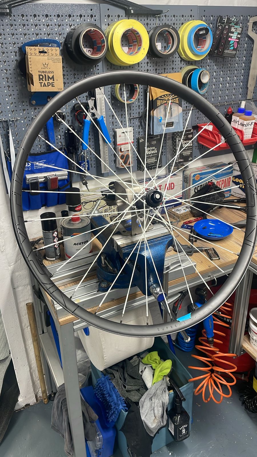

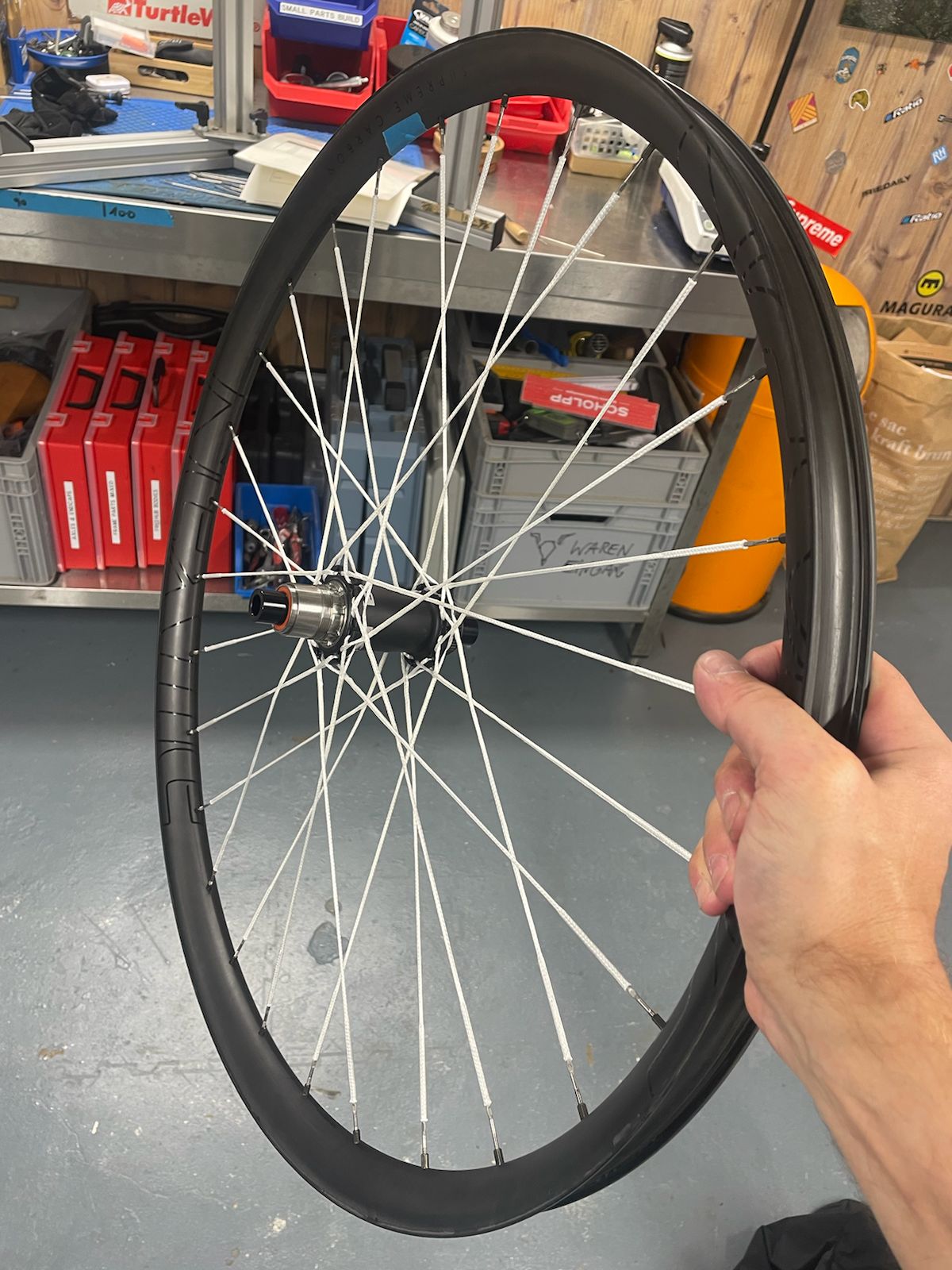

Fotoblogi: Kuidas laduda jooksud Berd kodarate ja straightpull rummudega.
Tööaud:
Rumm enne töötlust:
Rumm peale väikest "grindimist"
21 sajandi rattakomponent või H.G Wellsi Maailmade sõda... ?
Paanika - homme on vaja trenni minna...
Peaaegu valmis...
Lähivaade
Kolm päeva peab veel pingutama ... mitte ennast, vaid kodaraid - siis saab sõitma. (Ise võib niikaua jõusaalis käia)

Valisin valged, sest see on kodarate naturaalne värv. Berd pakub ka muid toone, aga siis on nad kõik värvitud ja see "värv" hakkab omakorda pealt kuluma. Kes mind tunneb, teab, et mind väga ei morjenda rattajuppide välimus - peaasi et toimib.
Berdidega tekib ka kaaluvõit, aga see pole nii suur kui nad reklaamivad, kui sul juba on kerged kodarad ja niplid (polnud ka selle projekti eesmärk)
Proovin lahendada kahte probleemi, aga enne ei tea kui esimesed sõidud tehtud...
330gr/kitsaste 30mm XC pöidade ja sapim cx-ray kodaratega on mul mure, et iga väiksemagi hüppe või suurema juurika peal, annab pöid niipalju järele, et obaduse kohalt keerab kodar end pool tiiru lõdvemaks. Erinevad Tartu rattapoed on niplitele proovinud erinevaid liime - ei ole abi. J-bend kodarad tõenäoliselt aitaks. Aga näiteks 420gr trail või 510gr DH pöidadega see probleem puudub - isegi samade/sarnaste kodaratega. 3a ei ole ükski kodar end sedasi pööranud. Probleem on kõige teravam newmen advanced sl xa 30 pöiaga - hea mugav ja tugev pöid, aga pidev teeninduses käimine väsitab.
Ma loodan, et berdid on rohkem "compliant" ja pikenevad/tõmbuvad kokku - selle asemel et kohe pöörlema asuda. Eks näis.
Teine kombo on Duke Lucky Jack SLS 3 30,5mm pöiad ja cx-ray'd. Oluliselt jäigem pöid - kodarate pööramist esineb vähem, aga sõit on ebameeldivalt jäik (harsh).
Ma siis tegingi nii, et lammutasin oma olemasolevad jooksud laiali ja ladusin berdi peale ümber. Tekib otsene võrdlusmoment.
Võib-olla ei muutu midagi. Sellest poleks ka midagi. Faktiline tõestus, et parem saab, mul puudub, sest ühtegi berd jooksu ma proovida pole veel saanud. Kellelgi ju ei ole :)
Ühesõnaga eks näis mis saab - nagu öeldakse.

Kirsa kirjutas: 14. 04. 2023. 10:38 Võib-olla ei muutu midagi. Sellest poleks ka midagi. Faktiline tõestus, et parem saab, mul puudub, sest ühtegi berd jooksu ma proovida pole veel saanud. Kellelgi ju ei ole :)
Mul on :) Aga puudub selgus, et kui palju sellest headusest, mida ma sõites tajun, tuleb elu esimestest süsinik-pöidadest, kui palju Berdi kodaratest ja kui palju talv läbi tehtud trennist ja rekordkõrgest FTP-st. Sügisel polnud kah väga kehv vorm aga viie kuuga on vanade jooksude tunnetus mõnevõrra uduseks läinud. Männikul oli igatahes väga kerge üleeile ringi uhada.
Uute jooksudega tuli 580gr kaaluvõitu, kalari definitsiooni järgi (alla 1.5kg jooksud 14kg kaaluva ratta alla) sain hakkama lausrumalusega aga ise olen rahul.

Väga head :) Parandasin isiklike rekordeid kõigil võistlustel kus osalesin. Raudselt tänu jooksudele, see et talve läbi trenni uhasin on tõenäoliselt ebaoluline.
Tegelikult on ka muljed väga head. Kõigepealt on null probleemi olnud - ühtki kodarat pole järgi pidanud aitama, kõik kodarad tunduvad ühevõrra pinges olevat. Mingeid intsidente okste jms jamaga pole küll olnud, lihtsalt läbi võsa kolistamist aga küll ja küll. Kõik seiklussport nendega tehtud. See esimene elamus, et ratas on paremini manööverdatav on alles.
Sel talvel on plaanis ratast upgradeda, selle käigus laon tagumise jooksu boost rummu peale ümber. Võibolla keegi tahab mu Berdi jaoks ettevalmistatud DT Swiss 350 12x142 tagarummu mingi gravelijooksuprojekti jaoks endale.
