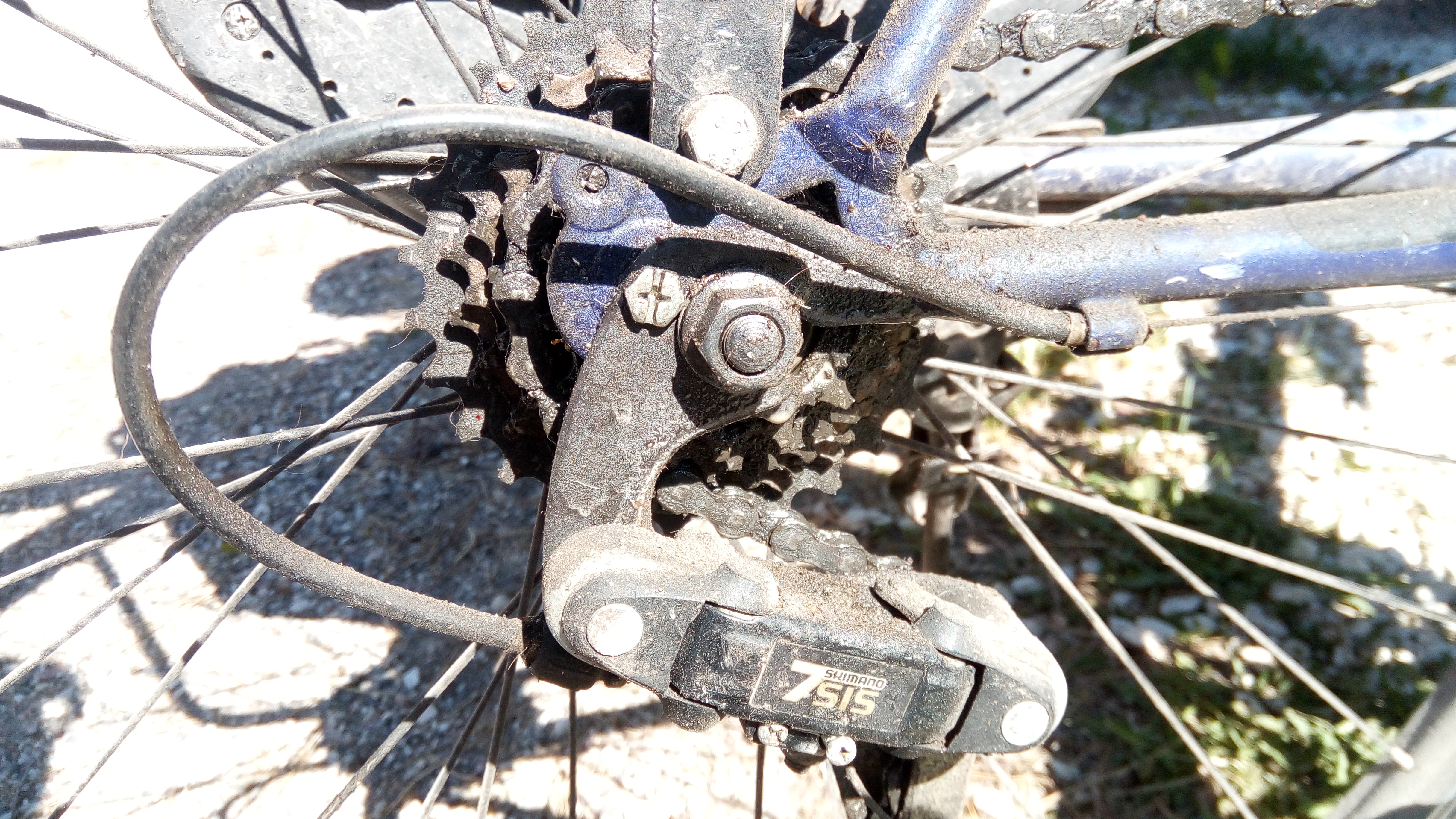

Re: Tagaratta (laagri) ragin
7-käiguline tirr.
Mnjaa.... hammasrattad paistavad eriti jubedad, mõni äragi murdunud.
Talvel on ratas liiga kaua seisnud. Niiskus ronis sisse. Rooste-uss krõmpsutas midagi pulbriks. Kui rummu pole mitte kunagi varem hooldatud, siis ta veereb originaalõli peal ja see on vedelam õli. Liiga niiske kelder ja hakkab roostetama.
Ei, uut jooksu ei ole sul tingimata vaja. Asi on parandatav.
Samas ma soovitaks nädal-kaks oodata ja viia ta asjalikumasse töökotta. Mitte kõik rattapoed ei ole pädevad. Enamik neist on päris saamatud. Kusjuures enamik neist ei tahagi sellist jooksu remontida, kuulutavad selle lootusetuks juhtumiks ja proovivad sulle uut jooksu müüa ("liiga odav, et parandada"jne,jne). Aga sul ei ole vaja uut jooksu. Sul on vaja hästi-hästi pädevat rattapoodi. Natuke tuleb otsida seda "õiget". Nagu otsiks sinilindu.
Ma ei tea, kust seda Haapsalus leida. Igatahes Sportlandi ära mine, need ei oska sokkegi müüa, rääkimata remondist.
Rapla ja Pärnu on vist sulle lähemal? Tallinnas saavad hakkama Team Rattapood Pirita velodroomi ääres ja Veloplus, aga Veloplusis on kilomeetrine järjekord, hea, kui enne sügist löögile saad. Polaver võib ka selle töö ära teha, see on lasnamäel. Mustamäe Fixusega on mul head suhted, ma olen sealt nii palju head kaupa saanud + nõu. See mehaanik tunneb asja.
Viljandis on Joosepi Rattapood.
Muidugi tahab hea mehaanik palka saada ja 40-50€ tööraha. Oleneb, kes teeb. Võibolla tasub uus jooks osta selle asemel, et mehaanikule maksta. Kui sul on kusagilt osta.
Aga mina sinu asemel laseks remontida. Mitte ei ostaks. Mina remondiks. Mulle meeldib vanadele asjadele uus elu anda. See on parandatav.

Tänud soovituste eest, kuid paari asja siiski parandaks. Tehasemääre pole kindlasti, sest eelmisel suvel sai see (väidetavalt) taastatud tagaratas ostetud ühe pealinna Havaii esinduse mehaanikult. Vähemalt nii ta väitis, et selle eriala peal. Eelmisel tagarattal hakkas miski kärinal üle viskama veo ajal ja soovitati paarikümne rubla eest "uus" tagaratas. Sõitiski kenasti kuni kuu aega tagasi tuli loks sisse ja selle kinnikeeramisel tekkis praegune probleem. Niiskes keldris pole seisnud, vaid täiesti kuivas puukuuris. Ju see niiskus ja rooste on teistpidi tee rattani leidnud.
Kõige enam vaidlen vastu Mustamäe Fixuse mehaaniku pädevusele. Maal oleval jalgrattal esiratas viskas natuke. Kuna oli pealinna asja, viskasin esiratta pagassi. Mustamäel vaadati, et oi-oi-oi-oi, siin pole enam mitte midagi teha, tuleb uus esiratas osta ja kui juba jutt sinna läks, siis näed, meil siin just praegu hea hinnaga esirattad. Kuna see hea hind oli pea terve jalgratta väärtus jäigi soodne tehing sõlmimata. Teel tagasi oli Vesse Maksimarketisse asja. Vaatasin, et seal Authori esindus. Küsisin, et kas hooldate ja rihite ka - jah, ikka. Üks vanem härrasmees oli seal, pani mu esiratta pinki ja "siin pole ju häda midagi". Keeras paari-kolme kodarat, ning ei tahtnud isegi raha selle eest. Ratas siiani sirge. Kiidan ja soovitan siiani kõigile. Ma ei tea, kas Mustamäel on mitu mehaanikut, või erinevad kuufaasid, aga minul usaldust selle koha vastu (enam) ei ole. Rõhutan, et siinkohal polnud küsimus mitte rahas, vaid otseselt pädevuses, kus üks kannab asja juba eos maha, et prügimäe kaup ja teine näeb, et pole häda midagi, paneb hetkeks käe külge ja asi korras.
Eks endalegi meeldib erinevaid vanu asju putitada ja taas elule aidata. Muidu oleks poest ju uue jalgratta ostnud. Samas sellel vanakraami elule aitamisel tuleb ühel hetkel see mõistlikuse piir ette rahalises mõttes. Teades kogu aparaadi ja üksikute sõlmede väärtusi, tuleb sellest lähtuda otsuse tegemisel.
Pikk jutt, s-tähega vilets jutt. Hakkan uurima, kes ette võtaks ja kes neist tiba pädevam oleks siinkandis.

Võibolla sõitsid 6,35mm kuullaagri puruks nagu eespool pakuti. Üliharva juhtub, aga juhtub.
Võibolla on koonuses (toetab laagrit!) niivõrd räige täke, et see põhjustab naksumist. Viga avaldus ju siis, kui sa koonuse tihedamaks keerasid. Ennem lihtsalt loksus
Ei, ükski poe mehaanik sul tirri lahti lammutama ei hakka. Neil pole sellist aega, kannatust, julgust, oskusi. Peen nikerdamine (et mitte öelda nusserdamine!).
Aga saada mulle postipakiga?? Ma teen korda, saadan postipakiga tagasi. Maksad ainult uute juppide eest (laagrid vahetan kindlasti ära, need on surnud) + saatmiskulu 2X. Mul on oma päristöö juures aega vahepeal muude asjadega tegeleda.
