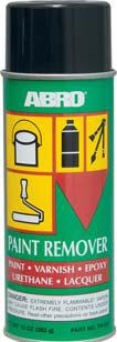

Aga miks sa keemiat ei kasuta? Värvieemaldajat aerosooli kujul.

Alles kasutasin sellist paar päeva tagasi. Ühe raami jaoks läheb 1,5-2 ballooni.
Ühe hind on 3,5 €
Ei haise vaid on sellise natuke magusa lõhnaga.
Teeb puhta töö ja kõik raskesti kättesaadavad kohad teeb samuti paljaks.

Ehk kergitad saladuseloori? :wink:
MK777
Postitusi: 2409
Liitunud: 24. 06. 2004. 22:56
Re: Liivaprits terasraamile
Postitus Postitas MK777 » 10. 05. 2013. 12:49
Pole siin mingit saladust.

Postitus Postitas Albest » 10. 05. 2013. 13:43
Peaks saadaval olema http://ristmikpood.ee/
