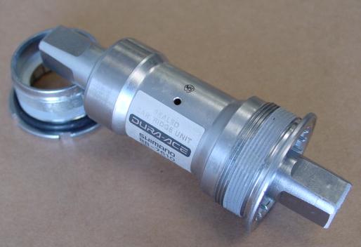

Ei ole selle keskjooksu puhul tegu lockringiga, vaid see 6 sälguga osa on ülejäänud korpusega ühendatud ääris, kuhu ümber sobib ka mingisugune võti. Seesmine hammasring on universaalsema keskjooksuvõtme jaoks, mis näeb välja selline: http://www.coloradocyclist.com/img/prod ... jbbt22.jpg
Kui võti on olemas, on keeramise skeem sul õige, enne vasakult ja siis paremalt, lahti suund on mõlemal juhul ratta esiotsa poole keeramisega.
Antud kassett-tüüpi keskjooksul pole midagi võimalik eriti määrida ja hooldada, vaid läheb lihtsalt uus. Kui ise võtit pole, on lihtsam rattapoodi minna, kui vändad maas, siis vana keskjooks välja-uus sisse + uue keskjooksu hind võiks olla 15-20€.

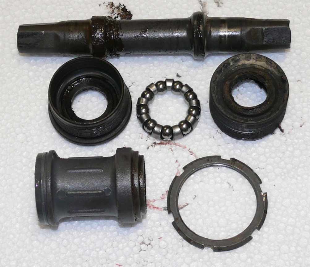

Tegelikult peaks ikka olema lockring :)
Ja see keskjooks ei ole kinniste laagritega vaid reguleeritav. Kausid kuulid ja muu.

No aga siiski ei ole...see on Shimano cartridge-tüüpi keskjooks, mis on üleni ühes tükis ja lahtivõetamatu, va vasakult poolt juurde käiv lisakinnitus raamikeermesse.

Esimese postituse pildi järgi igatahes ei saa öelda, kumb ta olla võiks. Eks ratta omanik peab pärast lahtivõtmist ise ütlema, millega tegu oli. Samamoodi võin mina sellist pilti näidata:
http://www.businesscycles.com/graphics/bb7610.JPG

Tegelikult muidugi minu targutamisest teemaalgatajale väga abi pole. Isegi kui see keskjooks ongi reguleeritav, oleks tark tegu see samamoodi uue vastu välja vahetada. Eriti kui juba jubedat häält teeb.

Kui on eraldi keeratava stopperiga (lukustusrõngaga), siis on ikka "kuulid-kausid" tüüpi keskjooksuga.
Ei maksa end shimano tüüpi keskjooksu võtmega keeratavast jupstükist häirida - hiinlased kah teevad arendustööd...;)
Kui selle "ragistamise" peale on võlli ja kausside tööpinnad endiselt OK, siis puhastada jupid, uued laagrid (1/4" kuulid) - määre sisse ja võib rahulikult edasi sõita.
Ühel üsna uuel TREK- lgi (1-2 aastat vana) oli säherdune klassikaline (hiina) keskjooks kenasti tehasest küljes. Küllap ei raatsinud kassett -tüüpi osta, või tegid meelega keskjooksu hooldatavaks (põhimõtteliselt pikaealisem, kui vahest hooldada)?
